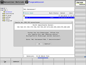

Um die Werkzeugtabelle einer iTNC530 auf einer TNC640, TNC620 oder TNC320 nutzen zu können müssen Sie diese importieren um das Format anzupassen. Gehen Sie dazu wie folgt vor:
1. Kopieren Sie die TOOL.T in ein beliebiges Verzeichnis, jedoch nicht in das Verzeichnis "Table"
2. Stellen Sie den Cursor auf den Dateinamen
3. Drücken Sie den Softkey ZUSÄTZLICHE FUNKTIONEN
4. Drücken Sie den Softkey TABELLE IMPORTIEREN
5. Bestätigen Sie, dass die TOOL.T mit dem neuen Format überschrieben wird
6. Kopieren Sie die TOOL.T dann in das Verzeichnis "Table"
