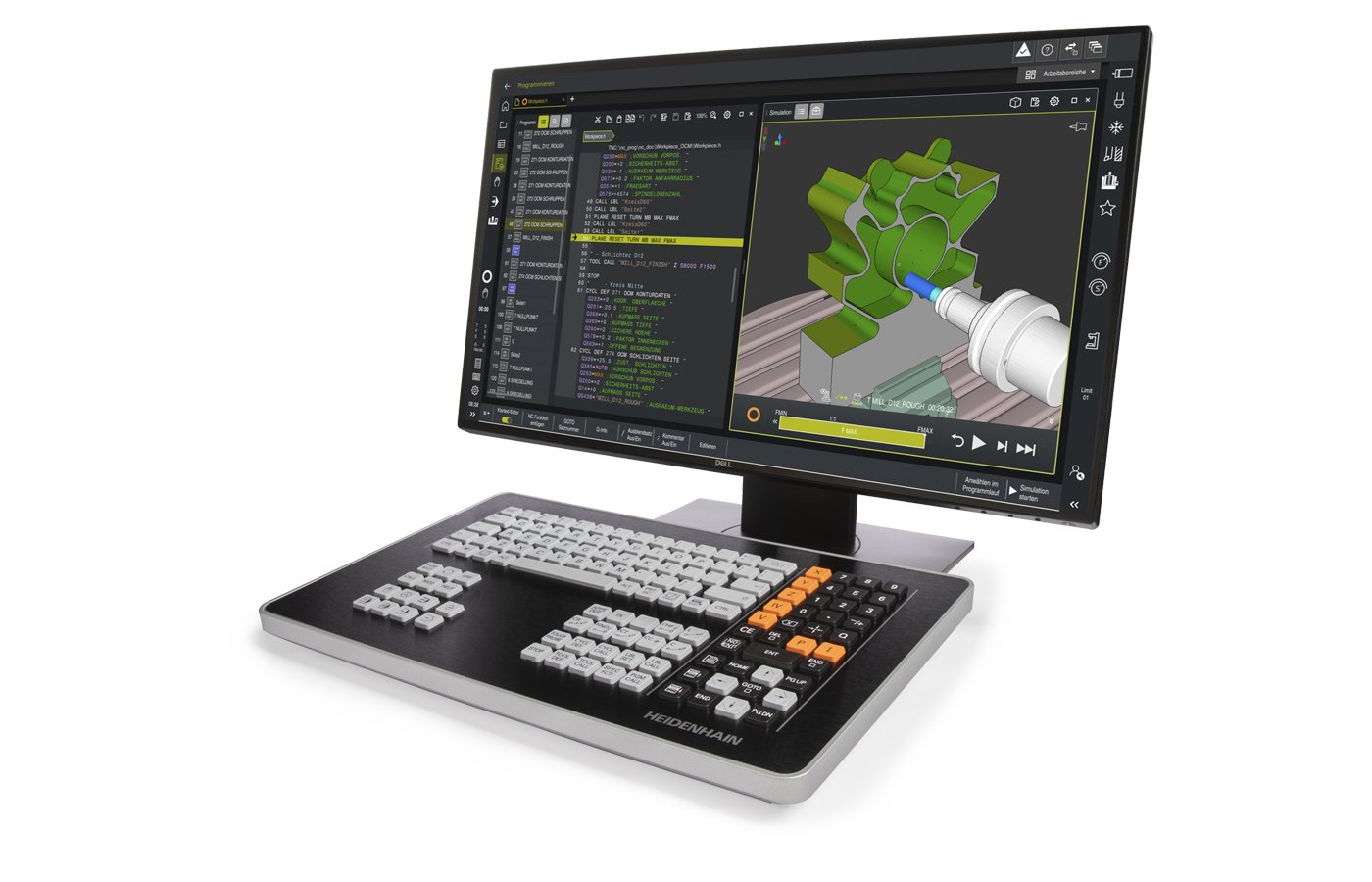

Der Programmierplatz ist eine PC-Anwendung für Windows-Betriebssysteme. Die Software bietet Ihnen die gleiche TNC-Oberfläche und grafische Unterstützung wie die Steuerung an Ihrer Maschine. Er ermöglicht das Erstellen, Testen und Optimieren von Programmen abseits der Maschine. Dadurch werden Stillstandszeiten der Maschine wirksam vermieden. Die Programmierplatztastatur basiert auf der realen Tastatureinheit der Maschine. Eine Umstellung ist somit nicht erforderlich.
Realistisch simulieren, prozesssicher fertigen

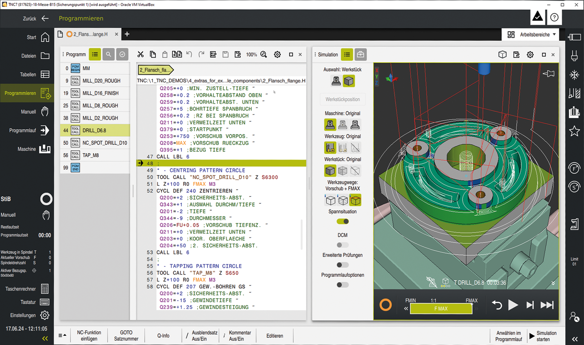

Mit dem Digital Twin von HEIDENHAIN erfolgt die virtuelle Bearbeitung am Programmierplatz im Büro wie auf der realen Maschine in der Werkstatt. Das reduziert die Einricht- und Testzeiten, gleichzeitig steigen Prozesssicherheit und Produktivität.
Ein HEIDENHAIN-Programmierplatz mit Digital Twin bietet viele Vorteile. Damit Sie schnell und sicher produktiv sind, können Sie mit dem Digital Twin schon im Vorfeld für die reale Bearbeitung:
  • Verfahrwege kontrollieren und optimieren
  • Programmunterbrechungen verhindern
  • Kollisionen vermeiden
  • Arbeitsraum der Maschine voll ausnutzen
  • Komplexe 5-Achsbewegungen prüfen
  • Spannposition kontrollieren und optimieren
Der Digital Twin unterstützt Sie aber nicht nur durch die Erstellung eines geprüften NC-Programms. Er hilft Ihnen auch schon bei der Angebotserstellung und Auftragsplanung. Denn mit ihm können Sie genaue Bearbeitungszeiten ermitteln sowie Kosten und Termine kalkulieren.

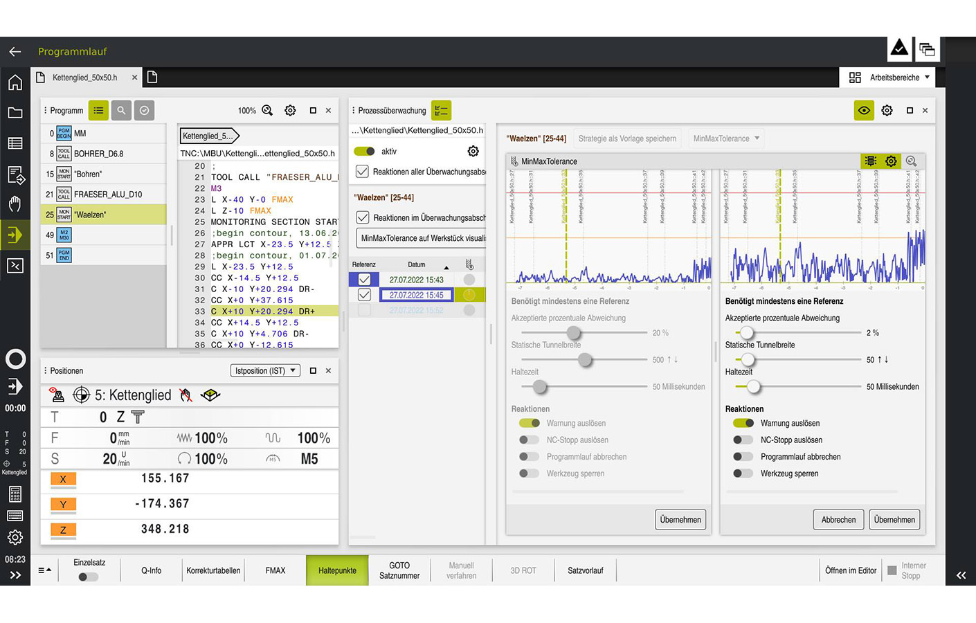

Die TNC7 bietet dem Anwender mit einer voll integrierten Prozessüberwachung ein einzigartiges Feature, um seine Fertigung prozesssicherer zu machen. Bei der Prozessüberwachung werden eine oder mehrere Referenzbearbeitungen aufgezeichnet. In den Folgebearbeitungen überwacht die Steuerung den Prozess und kann auf Abweichungen rechtzeitig reagieren. So kann im Falle einer Prozessstörung die Maschine gestoppt und das Werkzeug gesperrt werden. Im Zusammenspiel mit der Palettenbearbeitung kann das nächste Werkstück automatisch mit einem Schwesterwerkzeug gestartet werden. So bleibt die Produktivität der Maschine trotz einer Störung erhalten, ohne dass manuell eingegriffen werden muss. Dabei verwendet die Software-Option Process Monitoring interne Signale der Steuerung und benötigt keine zusätzliche Sensorik.

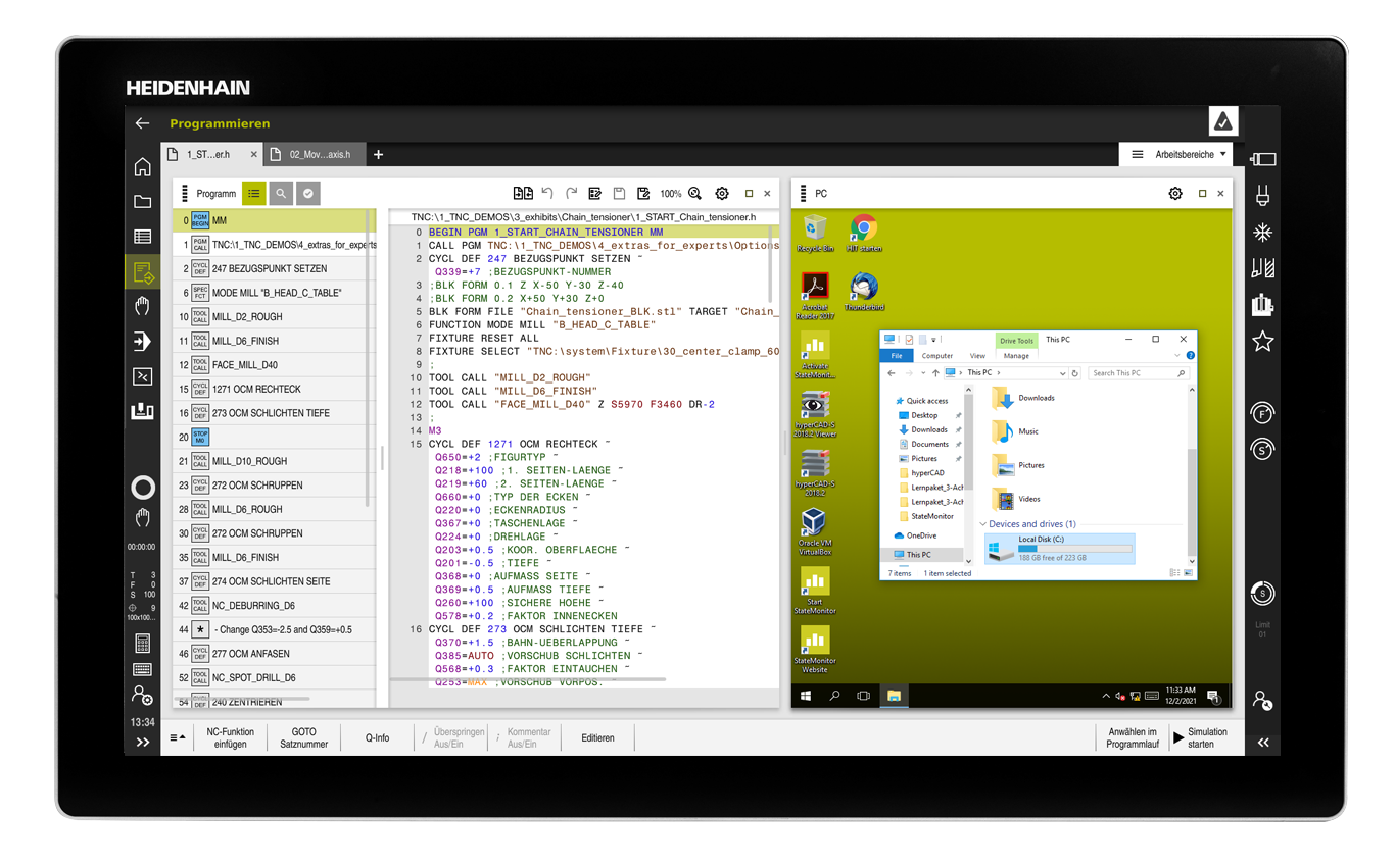

Der Remote Desktop Manager integriert Windows-Rechner in die Steuerungsoberfläche der TNC. Sie bedienen den angebundenen PC komfortabel von der TNC aus und können jederzeit per Tastendruck zwischen Steuerungsbildschirm und Oberfläche des PC-Systems wechseln. Anwendungsmöglichkeiten bieten sich dadurch für die zentrale Verwaltung von Arbeitsaufträgen, Werkzeugen, NC-Programmen, bis hin zur Fernbedienung von CAD/CAM-Systemen von der Maschine aus. Das Bedienpanel der Werkzeugmaschine wird somit zu einem flexiblen und effizienten Arbeitsplatz für spezielle Fertigungsabläufe bis hin zur dezentralen Auftragsbearbeitung.

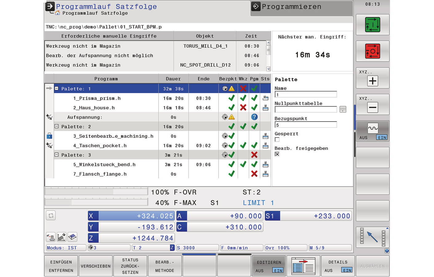

Organisation und Feinplanung von Auftragsfolgen an der Maschine

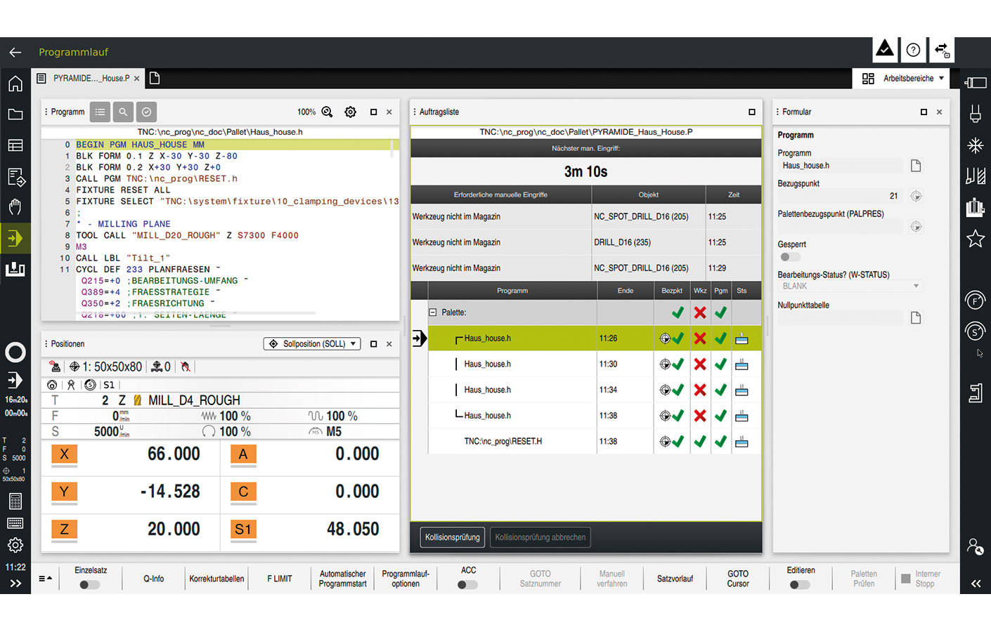

Der Batch Process Manager ist eine leistungsfähige Funktion für die Palettenbearbeitung und Serienfertigung. Mit der übersichtlichen Bedienoberfläche planen Sie Ihren Fertigungsablauf und erhalten wichtige Informationen zu den anstehenden Bearbeitungen. Der Batch Process Manager bietet die Möglichkeit, auf einfache Art und Weise die Reihenfolge anstehender Aufträge zu verändern. Außerdem führt der Batch Process Manager eine Vorausrechnung über alle geplanten Aufträge bzw. NC-Programme durch. Der Batch Process Manager prüft, ob z. B. alle NC-Programme fehlerfrei abgearbeitet werden können oder alle notwendigen Werkzeuge mit ausreichender Standzeit zur Verfügung stehen. Das Ergebnis der Prüfung stellt der Batch Process Manager in der Statusübersicht dar. Dadurch sorgt der Batch Process Manager für eine reibungslose Abarbeitung der geplanten Aufträge.
