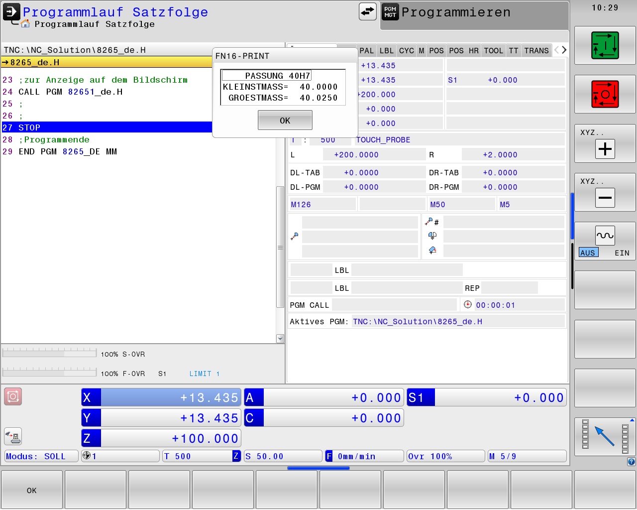

NC-Programm, um das Größtmaß und das Kleinstmaß einer Toleranz nach ISO 286 auf dem Bildschirm anzuzeigen.
Das NC-Programm nutzt dazu frei definierbare Tabellen, in denen die Abmaße der Passungen definiert sind.
