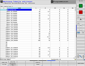

Sie können über ein Menü bestimmen, welche Spalten in welcher Reihenfolge in der Werkzeugtabelle angezeigt werden.
Werkzeugtabelle wählen - Softkey SPALTEN SORTIEREN/AUSBLENDEN drücken

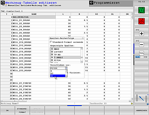

Um die Reihenfolge der Spalten zu verändern wählen Sie die zu verschiebende Spalte im Fenster Angezeigte Spalten. Im Pull-down-Menü Verschieben vor definieren sie die neue Position der Spalte. Um die Änderung zu bestätigen drücken Sie den Softkey OK.

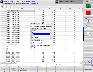

Um Spalten auszublenden wählen Sie diese im Fenster Angezeigte Spalten und drücken den Softkey SPALTE AUSBLENDEN. Um die Änderung zu übernehmen drücken Sie den Softkey OK.
! Die Werte in einer ausgeblendeten Spalte wirken weiterhin !
Um alle Änderungen zurück zu setzen drücken Sie den Softkey STANDARD-FORMAT und bestätigen durch Drücken des Softkey OK. Somit werden wieder alle Spalten in der ursprünglichen Reihenfolge angezeigt.
