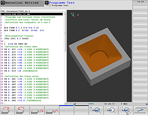

Wenn man die Grafik im Programm-Test, im DXF-Konverter oder in der kinematischen Darstellung stark gezoomt und oder verdreht hat, kann man dies einfach und schnell zurücksetzen.
  • Der Softkey 1:1 setzt Zoom und Blickwinkel zurück
  • Ein Doppelklick mit der rechten Maustaste setzt den Zoom zurück
  • Ein Doppelklick mit der rechten Maustaste bei gleichzeitig gedrückter Shift-Taste setzt Zoom und Blickwinkel zurück
