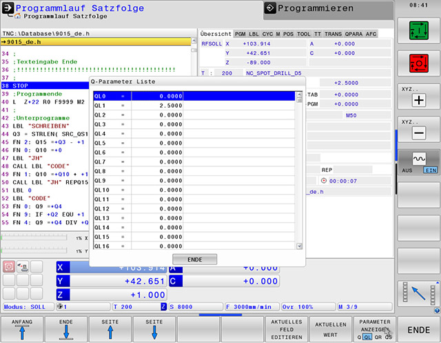

Sie haben die Möglichkeit den Inhalt der Q-Parameter zu kontrollieren. Je nach Betriebsart stehen Ihnen dazu unterschiedliche Funktionen zur Verfügung.
In allen Betriebsarten können Sie bei einer Programmunterbrechung, z.B. durch NC-Stopp, M0, M1 oder einen STOP-Satz, die Q-Parameter kontrollieren.
Drücken Sie dazu den Softkey Q INFO
In einem Überblendfenster listet die TNC die Q-Parameterliste und die dazugehörigen aktuellen Werte auf. Mit dem Softkey PARAMETER ANZEIGEN Q QL OR QS können Sie zwischen den einzelnen Q-Parameterarten wechseln. Mit den Pfeiltasten oder der GOTO-Funktion können Sie zu einem bestimmten Parameter der Liste gelangen.
In allen Betriebsarten (Ausnahmen Betriebsart Programmieren) können Sie sich die Q-Parameter in der Statusanzeigen anzeigen lassen.
1. Wählen Sie die Bildschirmaufteilung PROGRAMM + STATUS
2. Drücken Sie den Softkey STATUS Q-PARAM.
3. Drücken Sie den Softkey Q PARAMETER LISTE
4. Definieren Sie für jede Parameterart ( Q, OL, QR und QS) die Parameternummern, die Sie kontrollieren möchten. Einzelne Q-Parameter trennen Sie mit einem Komma, aufeinander folgende Q-Parameter verbinden Sie mit einem Bindestrich, z. B. 2,4-8,21-23,29.
5. Bestätigen Sie die Eingabe mit OK
6. In der Statusanzeige zeigt die TNC die definierten Q-Parameter mit den aktuellen Werten.
