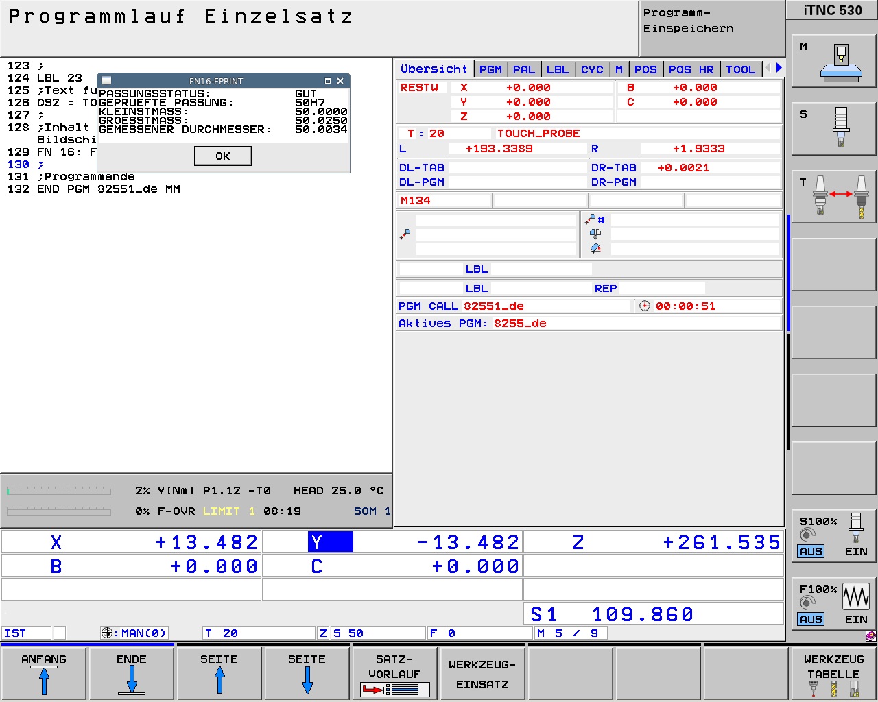

NC-Programm, um eine Normtoleranz, im System Einheitswelle und Einheitsbohrung, zu messen und zu prüfen ob das Messergebnis innerhalb der Toleranz liegt.
Die Steuerung zeigt dann den Passungsstatus, das Messergebnis und die Abmaße der Toleranz in einem Fenster auf dem Bildschirm an.
