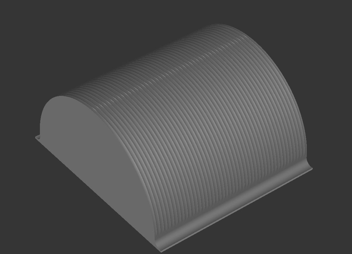

Liegender Zylinder außen als Kreisbahn um X-Z mit Kugelfräser
NC7060
NC-Programm zur Außenbearbeitung einer Zylinderfläche mit einem Kugelfräser. Die Zylinderachse liegt parallel zur Y-Achse. Die Bearbeitung erfolgt auf einer Kreisbahn in der Ebene X/Z, wobei die Z-Bewegung in positiver Richtung gefahren wird. Die Zustellachse ist die Y-Achse.
