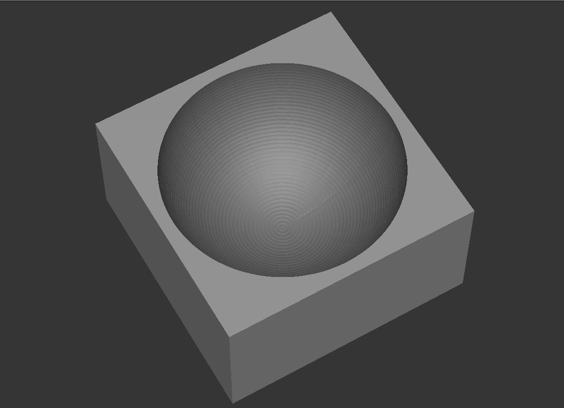

Halbkugel innen in Höhenlinien mit Kugelfräser
NC7105
NC-Programm zur Innenbearbeitung einer Halbkugel mit einem Kugelfräser. Die Bearbeitung erfolgt in Höhenlinien, so dass die Fräsbahn in der Ebene X/Y und die Zustellung in der Ebene X/Z gefahren wird.
