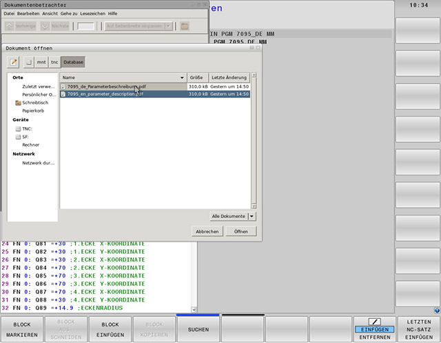

Sie können direkt auf der Steuerung mit HEROS 5 PDF-Dateien öffnen. Damit können Sie sich beim Programmieren zum Beispiel die Werkstückzeichnung oder Aufspannskizzen und Rüstpläne in einem Überblendfenster anzeigen lassen.
  1. Linke DIADUR-Taste drücken  oder die Maus am unteren Bildrand positionieren
  2. Tools - Dokumentenbetrachter wählen
  3. Datei - Öffnen wählen
  4. Datei wählen
Sie sehen die gewählte PDF-Datei in einem Überblendfenster. Das Fenster können Sie mit der Maus in der Größe verändern und beliebig verschieben.
