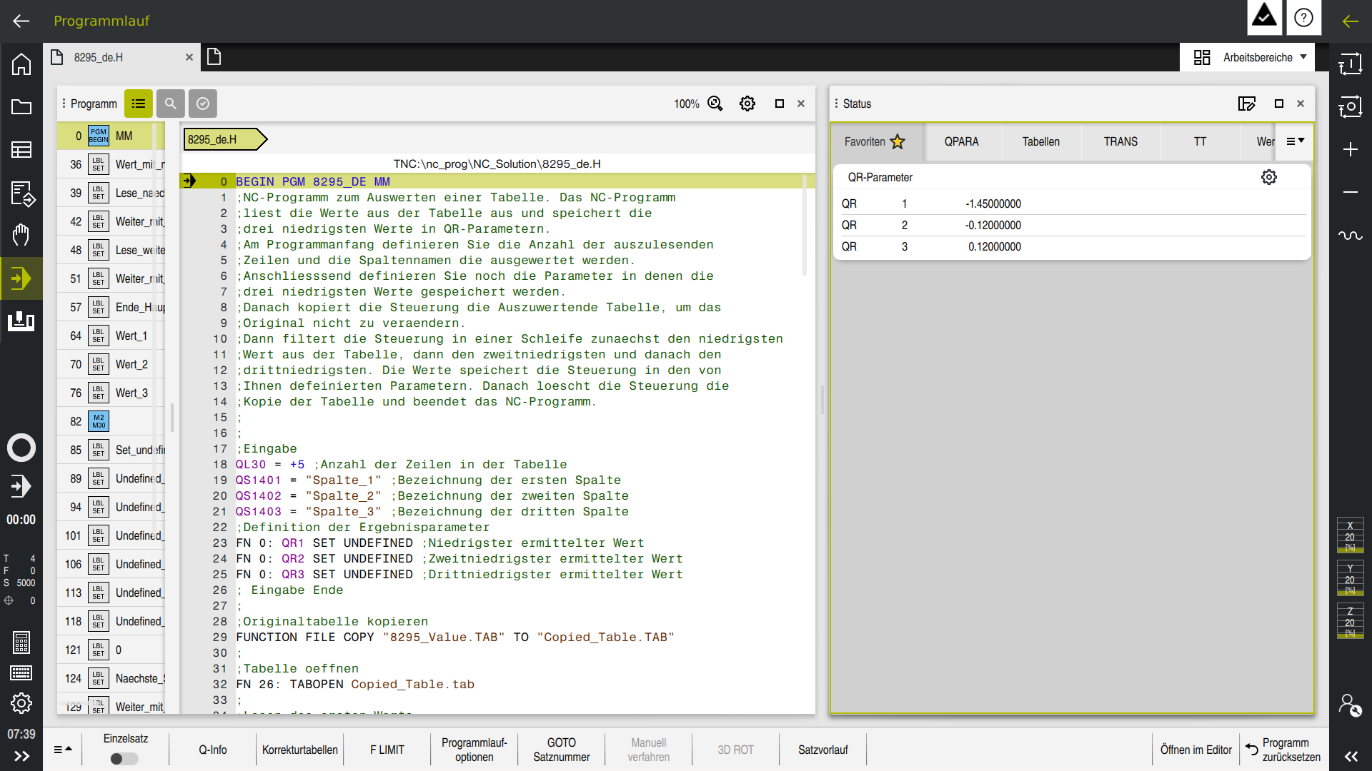

NC-Programm zum Auswerten einer Tabelle. Das NC-Programm liest die Werte aus der Tabelle aus und speichert die drei niedrigsten Werte in QR-Parametern.
! Wichtig ! Die Steuerung filtert nach Zahlenwerten, dass heißt ein Wert der mehrfach in der Tabelle enthalten ist, wird nur ein Mal gespeichert. Damit enthalten die QR-Parameter die drei niedrigsten Zahlenwerte der Tabelle.
  • Bei  TNC 640 möglich ab NC-Software-Nr.: 340 59x-06
  • Bei  TNC 620 möglich ab NC-Software-Nr.: 817 60x-03
