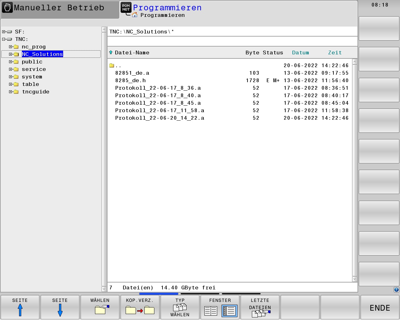

NC-Programm, um einen Dateinamen einer Protokolldatei mit Datum und Uhrzeit zu versehen.
Aus dem NC-Programm heraus gibt die Steuerung mit der Funktion FN16 eine ASCII-Datei aus. Anschließend kopiert sie die Datei und vergibt dabei einen Namen, der sich aus einem Textbaustein, dem aktuellen Datum und der Uhrzeit zusammensetzt. Wenn Sie das NC-Programm mehrfach arbeiten, speichert die Steuerung mit dieser Vorgehensweise jedes Mal eine neue Protokolldatei.
