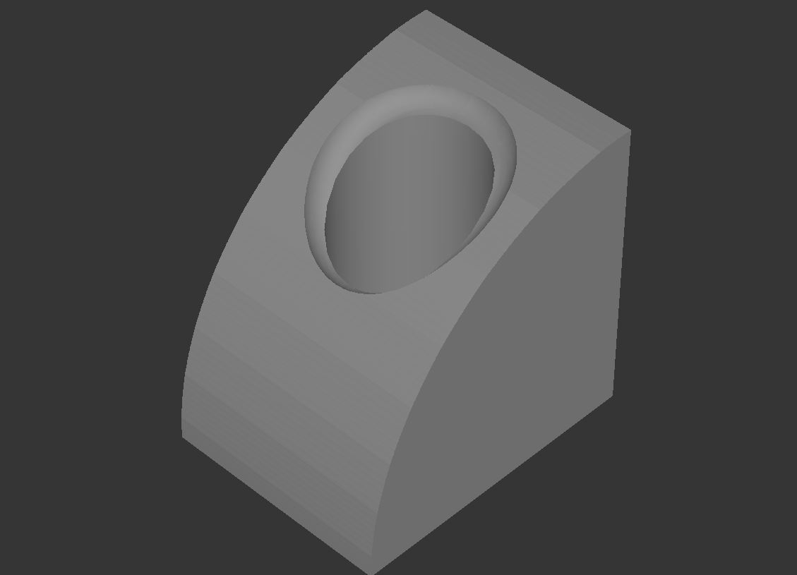

NC-Programm um eine Bohrung auf einer Zylinderaußenfläche mit einem Kugelfräser zu entgraten. Die Lage der Bohrung, der radius der Bohrung und vom Zylinder, sowie weitere Einstellungen können sie einfach durch Parameter vornehmen. Im Beispielprogramm wird auch die Zylinderfläche gefräst und die Bohrung erstellt.
Die Zylinderachse muss parallel zur Y-Achse liegen!
