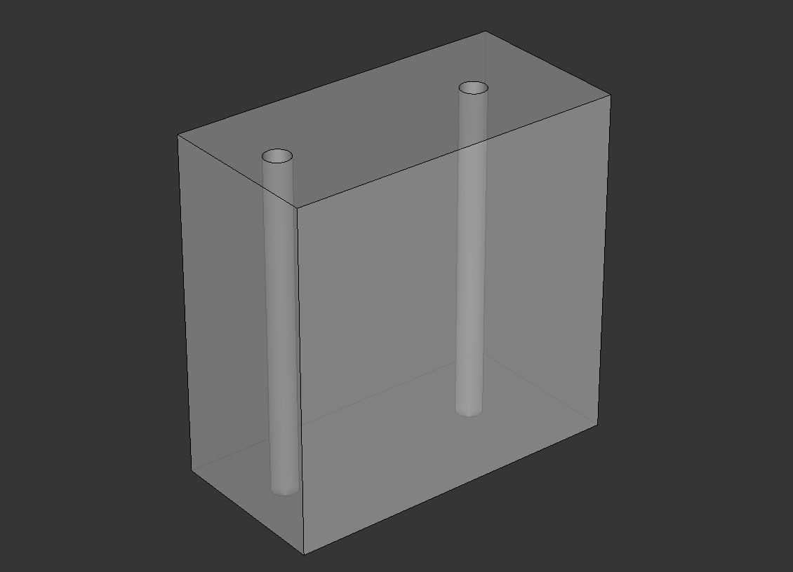

NC-Programm für einen Bohrablauf mit exponentieller Abnahme der Zustelliefe. Für diesen Ablauf definieren Sie alle nötigen Parameter im Hauptprogramm. Außerdem definieren Sie in diesem die Bohrpositionen, an denen die Bearbeitung durchgeführt werden soll. An den Positionen wird mittels Zyklus 12 ein weiters Programm gerufen. In diesem berechnet die Steuerung den Bewegungsablauf und führt diesen aus. Dieser stellt sich folgendermaßen dar:
Im ersten Schritt wird mit definierter Zustelltiefe gebohrt. In den folgenden Zustellungen wird die Zustelltiefe exponential reduziert, bis die minimale Zustelltiefe erreicht ist. Alle dann noch folgenden Zustellungen werden mit dieser minimalen Zustellung gefahren. Die Zustellungen werden wiederholt, bis die Bohrungstiefe erreicht ist. Nach den Zustellungen wird auf Sicherheitsabstand über Bohrungsgrund zurückgezogen. Wenn eine vom Bediener definierte Anzahl von Zustellungen erreicht ist, wird das Werkzeug komplett aus der Bohrung gezogen um zu entspanen.
