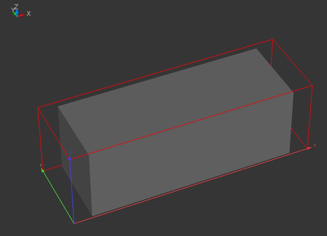

NC-Programm um einen Quader von 5 Seiten zu bearbeiten. Der Bezugspunkt muss in der X- und Y-Achse im Zentrum des Rohteils und in der Z-Achse an der Unterseite liegen. Sie definieren am Programmanfang alle nötigen Parameter. Aus diesen Werten errechnet die Steuerung die seitlichen Aufmasse und die Abmessungen der BLK-Form.  In der X- und Y-Achse teilt die Steuerung die Unterschiede zwischen Roh- und Fertigteil in gleiche Aufmasse der beide Flächen auf. In der Z-Achse errechnet die Steuerung das Aufmass, so dass das Werkstück nur von der Oberseite bearbeitet wird. Nach den Berechnungen entscheidet die Steuerung in welchen Achsen einen Bearbeitung nötig ist ( Rohteil > Fertigteil). Wenn eine Bearbeitung nötig ist, verschiebt sie sie den Nullpunkt auf die zu bearbeitende Fläche, fährt   das Werkzeug an eine  Schwenkposition, Schwenkt die Rundachsen in die richtige Position und bearbeitet mit dem Zyklus 232 die Fläche. Danach wird das Werkzeug freigefahren und zurückgeschwenkt. Im Anschluss verschiebt die Steuerung den Nullpunkt auf die zweite Fläche der zu bearbeitenden Achse, fährt wieder auf eine passende Schwenkposition, stellt das Werkzeug an und bearbeitet auch diese Fläche.
Wenn alle fünf Flächen bearbeitet werden müssen ist die Reihenfolge der Bearbeitung zunächst die Fläche in X+ danach die in X- . Im Anschluss werden die Flächen auf der Y+ Seite und dann die in Y- Richtung bearbeitet, und zuletzt bearbeitet die Steuerung das Werkstück in der Z-Achse.
