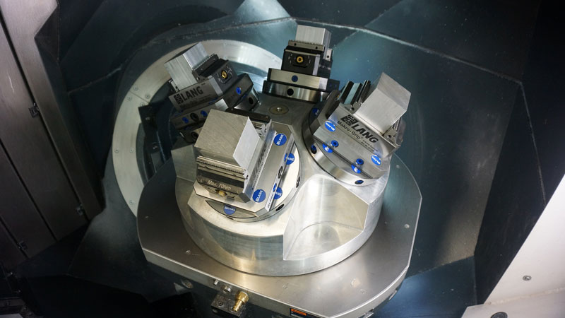

3+2-Achs NC-Programm auf einer Spannpyramide abarbeiten
NC4240
NC-Programm, um mit einer Spannpyramide vier Werkstücke zu bearbeiten. An jedes der Werkstücke, mit dem Abmessungen 60*60*60 mm, fräst die Steuerung eine Fase von 5*45 Grad. Die Bearbeitung erfolgt mit einem eingeschwenkten Schaftfräser.
