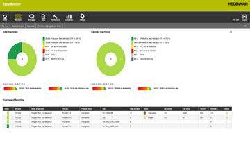

Grafische Produktivitätsanzeige
Einen grafischen Gesamtüberblick des Maschinenparks erhalten Sie in der Statusübersicht. Anhand eines Kreisdiagramms wird sofort deutlich, wie viele Maschinen produktiv, nicht betriebsbereit oder nicht im Einsatz sind. Zudem erfahren Sie hier mehr über Verfügbarkeit und Nutzungsgrad Ihrer Maschinen.

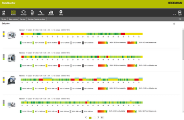

Tagesansicht der Maschinenzustände
Eine detaillierte Übersicht der erfassten Maschinenzustände auf der Zeitachse erhalten Sie mit der Tagesansicht. So können Sie die ermittelten Kennzahlen wie Nutzungsgrad und Verfügbarkeit je Einzelmaschine beurteilen. Außerdem können Sie bereits hinterlegte Zusatzinformationen einsehen und zur Beurteilung der Kennzahlen gleich mit einbeziehen.

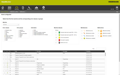

Individuelle Benachrichtigungsfunktionen
Wenn Sie den StateMonitor im Einsatz haben, müssen Sie nicht immer direkt neben der Werkzeugmaschine stehen. Ob sie gerade produktiv ist, ob Störungen vorliegen oder ob Wartungen anstehen, darüber informiert Sie der Messenger per E-Mail auf das Smartphone oder Tablet. Sie definieren individuell, welche Benachrichtigung welcher Mitarbeiter erhalten soll.
Sie legen konkret fest, in welchen Zeitintervallen der StateMonitor eine Nachricht senden soll und definieren zudem, wer bei welchen Ereignissen Benachrichtigungen bekommt – auch außerhalb des Firmennetzwerks. Das ermöglicht Ihnen eine schnelle Reaktionsfähigkeit, immer wenn es darauf ankommt. Weniger Unterbrechungen bedeuten mehr Produktivität.
