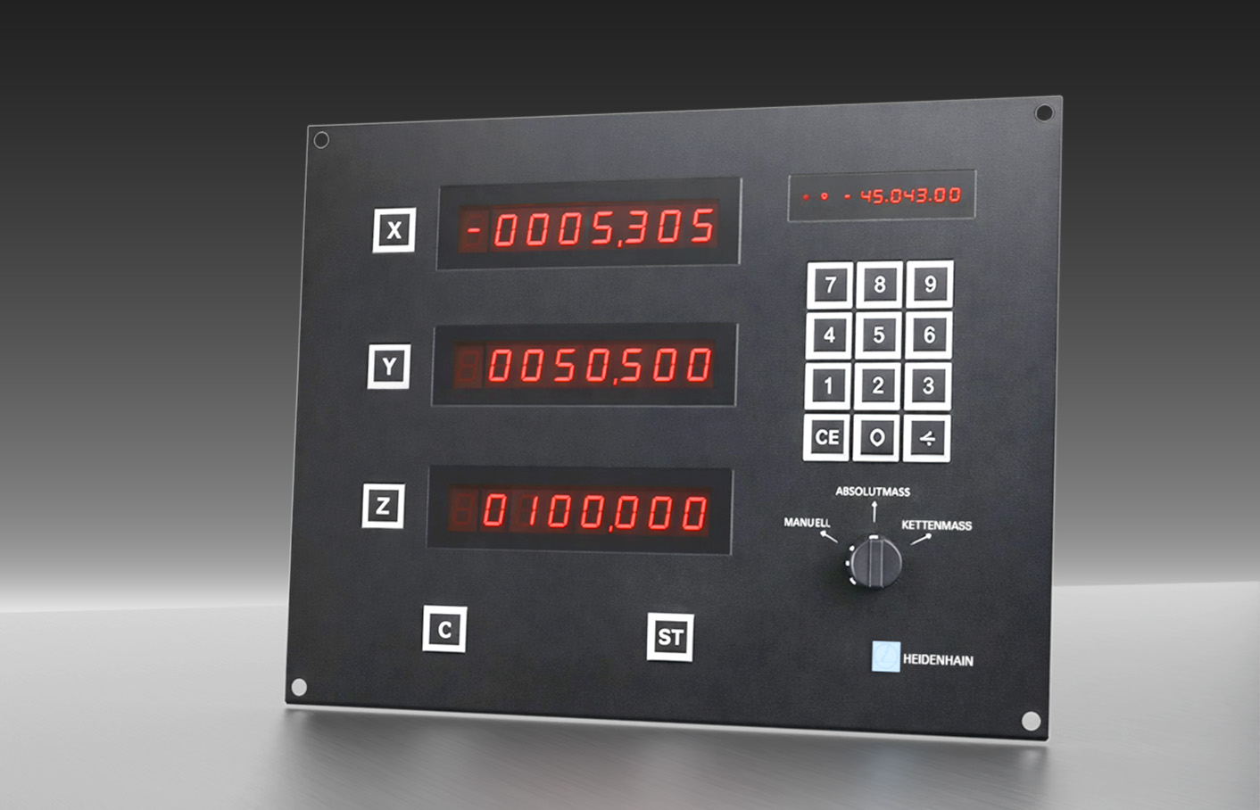

1976

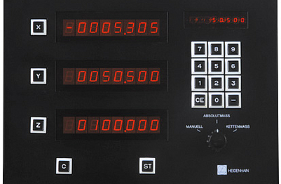

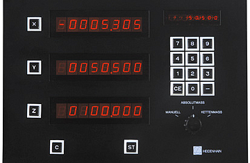

TNC 110
TNC 110
TNC 110, noch ohne Programmspeicher.
Rund zehn Seiten genügten, um Inbetriebnahme und
Bedienung zu beschreiben.

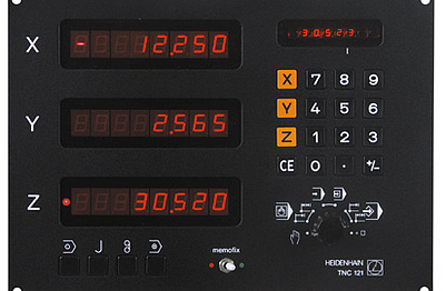

TNC 121
TNC 121
Bereits ein Jahr später folgte die TNC 121 mit Programmspeicher und den typischen orangenen Funktionstasten.

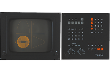

1979

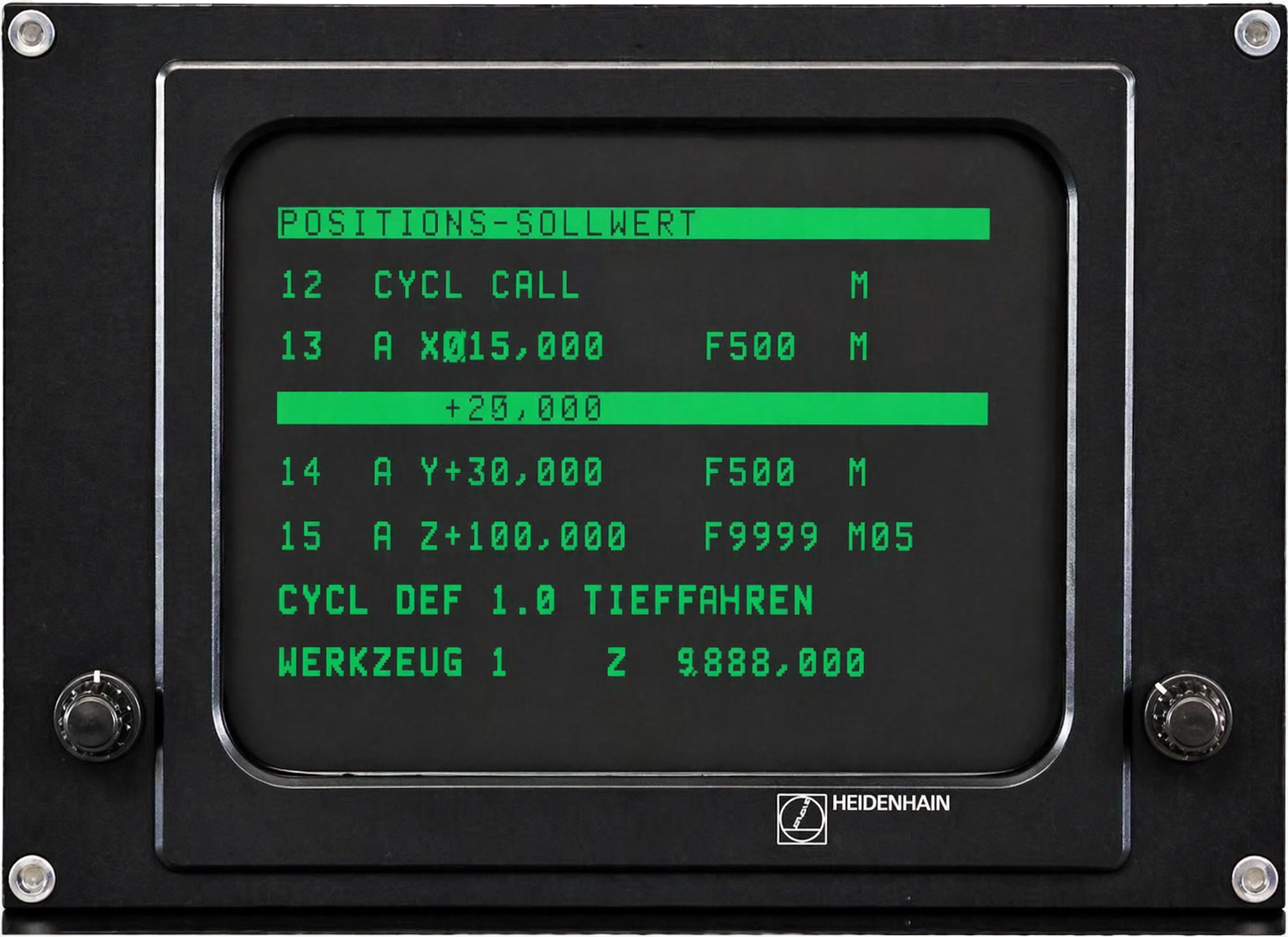

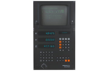

TNC 135
TNC 135

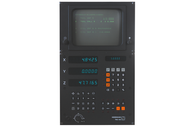

Mit der TNC 135 führte HEIDENHAIN die Klartext-Programmierung ein. Klare, verständliche Anweisungen führen Schritt für Schritt durch alle notwendigen Eingaben – heute in über 20 Sprachen. Sie war zugleich die erste TNC-Steuerung mit Bildschirm und setzte damit neue Maßstäbe in der Bedienfreundlichkeit.

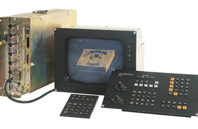

1981
TNC 145
TNC 145
Die erste TNC-Bahnsteuerung: Komplizierte Konturen können mit Hilfe des Klartext-Dialogs direkt an der Maschine programmiert werden.

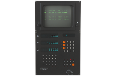

TNC 155
TNC 155

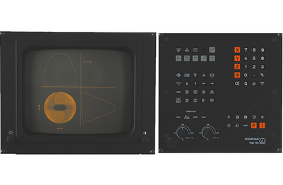

Die TNC 155 mit grafischer Simulation in der Bearbeitung.
Die TNCs können dank DIN/ISO-Programmierung jetzt auch in der Ausbildung eingesetzt werden.

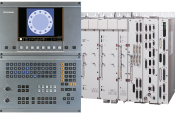

1994
TNC 426
TNC 426
Mit dem Geschwindigkeits- und Stromregler ist die komplette Antriebsregelung in die TNC integriert. Es steht jetzt auch ein Komplettpaket mit Motoren und Umrichtern zur Verfügung.

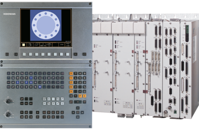

2001
iTNC 530
iTNC 530
Die iTNC 530 (iTNC = TNC mit intel-Prozessor-Architektur) führt die langjährige Tradition der TNC-Bahnsteuerungen fort und setzt neue Maßstäbe in Leistung und Schnelligkeit. Erstmals wurde der NC-Hauptrechner von der Reglereinheit getrennt.

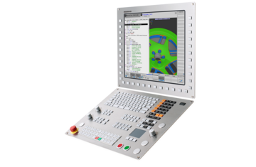

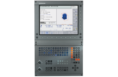

2011
TNC 640
TNC 640

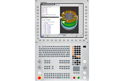

Erstmals vereint eine TNC-Steuerung das Fräsen und Drehen für die Komplettbearbeitung mit neu gestalteter Tastatur, elegantem Edelstahlgehäuse und großem 19-Zoll-Monitor.

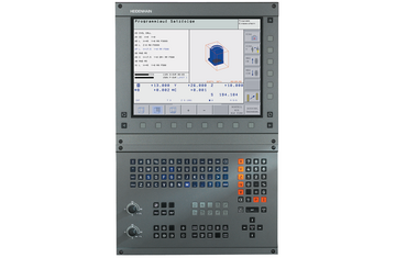

Die TNC7 überzeugt mit durchdachten und aufgabenorientierten Lösungen für den Arbeitsalltag. Dafür kombiniert sie die vertrauten Funktionen des Klartext mit von Grund auf neu entwickelten Features wie der grafischen Programmierung.

Die TNC 135 aus dem Jahr 1979 war die erste TNC-Steuerung mit Klartext-Programmierung. Diese Punkt- und Streckensteuerung für Maschinen mit drei Achsen war zugleich die erste TNC-Steuerung mit Bildschirm und setzte damit neue Maßstäbe in der Bedienfreundlichkeit.
Die Klartext-Programmierung zeichnet sich durch ihre einfache und werkstattgerechte Handhabung aus. Der HEIDENHAIN-Klartext-Dialog unterstützt den Anwender aktiv im Arbeitsprozess: Klare, verständliche Anweisungen führen Schritt für Schritt durch alle notwendigen Eingaben – heute sogar in über 20 Sprachen.

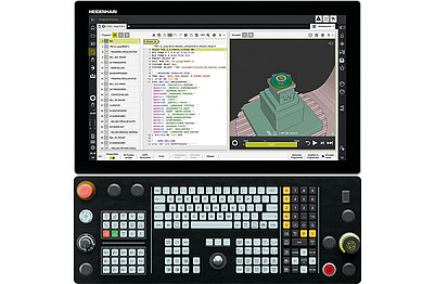

Die aktuelle TNC7-Steuerung
Konsequent weiterentwickelt, setzt die TNC7 mit inzwischen vier Hardware-Varianten und den erweiterten Möglichkeiten für die Komplettbearbeitung nach wie vor Standards für die einfache Bedienung einer CNC-Steuerung und sichere Prozesse in der Werkstatt.
