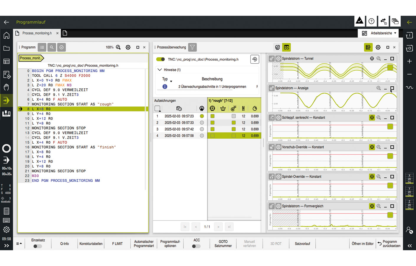

PROZESSE ZUVERLÄSSIG ÜBERWACHEN
Mit der Software-Version 21 wird die bestehende Prozessüberwachung der TNC7 um ein intelligentes Recommender-System erweitert. Dieses schlägt automatisch passende Überwachungseinstellungen vor und nutzt dafür zusätzliche Daten aus der Simulation. So unterstützt es den Anwender dabei, Werkzeug- und Prozessabweichungen frühzeitig zu erkennen. Die er-fassten Prozessdaten lassen sich direkt auf dem 3D-Werkzeugweg visualisieren, sodass Belastungen, Mate-rialabtrag und mögliche Abweichungen schnell erkannt werden. Dadurch wird die Prozessüberwachung nicht nur leistungsfähiger, sondern auch verständlicher und deutlich einfacher nutzbar.
