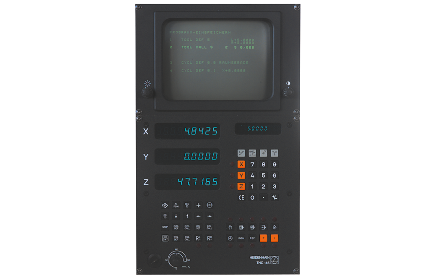

1981-1983 / TNC 145 / TNC 150
KONTUREN KOMMEN IN BEWEGUNG
Auf der EMO 1981 stellt HEIDENHAIN mit der TNC 145 die erste Bahnsteuerung vor. Erstmals können Anwender auch komplexe Konturen direkt an der Maschine programmieren – unterstützt durch den vertrauten Klartext-Dialog. Die Maschine bewegt sich damit nicht mehr nur von Punkt zu Punkt, sondern folgt der gesamten Kontur.
Bereits zwei Jahre später erweitert die TNC 150 die Möglichkeiten der Bahnsteuerung: Sie unterstützt nun vier Achsen und verfügt über eine integrierte PLC.

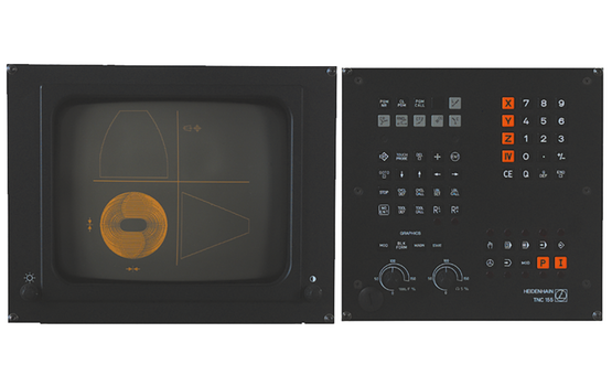

1984 / TNC 155
WAS ENTSTEHT, WIRD SICHTBAR.
Aus Programmcode wird eine grafische Darstellung des Werkstücks: Die TNC 155 bringt die Simulation des Bearbeitungsablaufs auf den Bildschirm. Was zuvor nur als Programmcode vorliegt, wird nun als Bauteil am Bild-schirm sichtbar. Anwender können den Ablauf besser nachvollziehen und Programme noch vor der Bearbeitung prüfen. Zusätzlich zur dialoggeführten Klartext-Programmierung ermöglicht die TNC 155 die Programmeingabe nach DIN 66025.

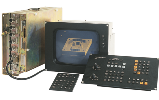

2001 / iTNC 530
CHIP-TUNING FÜR DIE STEUERUNG.
Zur EMO 2001 präsentiert HEIDENHAIN die iTNC 530 und läutet damit ein neues Zeitalter der TNC-Steuerungen ein. Ihr vollständig neu entwickeltes Hardwarekonzept führt das erfolgreiche Prinzip der TNC-Bahnsteuerungen fort und setzt zugleich neue Maßstäbe bei der HSC-Bearbeitung. Kurze Satzverarbeitungszeiten und eine optimale Be-wegungsführung  steigern Geschwindigkeit, Präzision und Dynamik. Erstmals trennt HEIDENHAIN zudem den NC-Hauptrechner von der Reglereinheit.

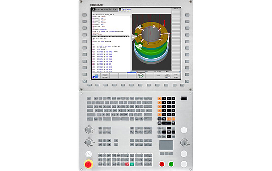

2011 / TNC 640
DIE TNC DENKT PROZESSE GANZHEITLICH
Die TNC 640 ist 2011 ein wichtiger Trendsetter für die Komplettbearbeitung auf einer Maschine. Sie ermöglicht den alltagstauglichen Wechsel zwischen Fräs- und Dreharbeitung – komfortabel für die Maschinenbediener und konsequent im Sinne der TNC-Philosophie.
Auch äußerlich markiert die TNC 640 den Beginn einer neuen Generation. Ein hochwertiges Edelstahlgehäuse, der großzügige 19-Zoll-Moni-tor und neu gestaltete Tasten verbessern Übersicht und Bedienkomfort. Das integrierte Maschinenbedienfeld mit LED-Anzeigen macht wichtige Betriebszustände auf einen Blick sichtbar.

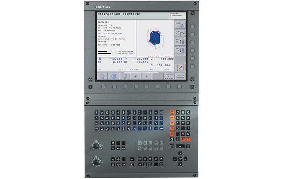

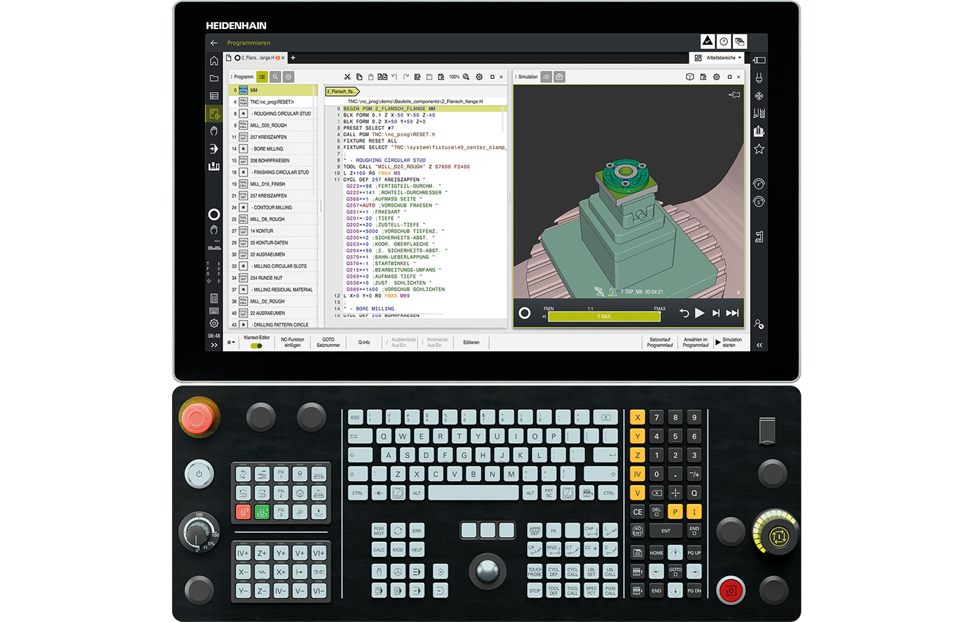

2021 / TNC7
DIE ZUKUNFT WIRD GREIFBAR.
Mit der TNC7 markiert HEIDENHAIN 2021 den Beginn einer neuen Steue-rungsgeneration. Das vertraute Klar-text-Prinzip bleibt erhalten, wird je-doch um grafische Programmierung, Touch-Bedienung sowie eine konsequent aufgabenorientierte Benutzeroberfläche ergänzt.
Anwender können ihre Arbeitsbereiche individuell zusammenstellen und Funktionen genau dort aufrufen, wo sie im jeweiligen Arbeitsschritt benötigt werden. So unterstützt die TNC7 den gesamten Fertigungsprozess, vom Programmieren  über  das  Einrichten bis hin zur Kontrolle des fertigen Werkstücks. Das grafische 6D-Einrichten vereinfacht dabei einen weiteren zentralen Arbeitsschritt und erhöht gleichzeitig die Prozesssicherheit.
Mit dem Ausbau der TNC7-Familie wächst das Angebot kontinuierlich. Von der Ausbildung über unterschiedlichste Maschinenkonzepte bis hin zum Retrofit steht heute für jeden Einsatzzweck eine perfekt zugeschnittene Steuerung zur Wahl.
