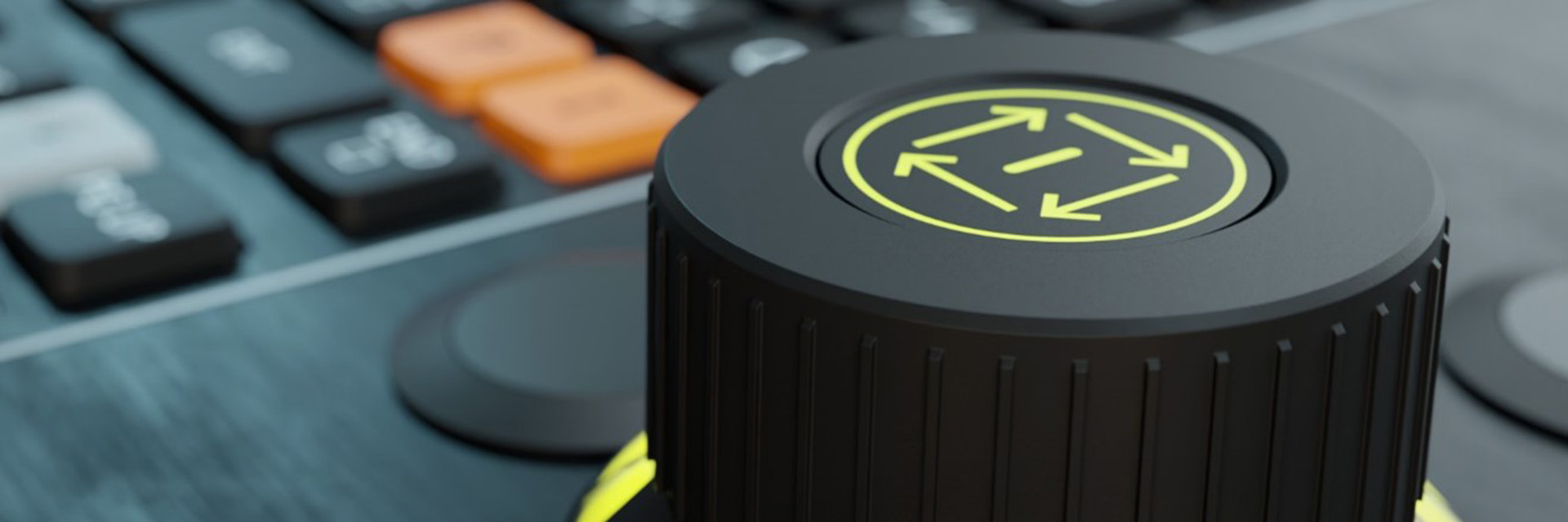

Zwei Potentiometer, ein multifunktionales Bedienelement:
Override Controller OC 310
Der neue Override Controller OC 310 erleichtert das Arbeiten an den TNC7-Steuerungen erheblich. Regeln Sie Vorschub und Eilgang an nur einem neuartigen Bedienelement. So sparen Sie beim Einfahren neuer NC-Programme viel Zeit.

NC-Programme einhändig einfahren
Mit dem Override Controller OC 310 und der neuen Software-Funktion „Bedingter Stopp“ können Sie Ihre NC-Programme an der TNC7 intuitiv, komfortabel und einhändig einfahren. Definieren Sie einfach Haltepunkte im NC-Programm, an denen die Steuerung während des Programmlaufs stoppen soll, z. B.

Farbkennung für den Override
Ihre NC-Programme starten Sie am OC 310 einfach über die integrierte, grün beleuchtete Taste NC-Start. Eine mehrfarbige LED-Skala zeigt Ihnen dazu den Override-Wert an:

Feeling für mehr Sicherheit
Mit seiner haptischen Rückmeldung durch Vibration gibt Ihnen der OC 310 zusätzlich ein hohes Maß an Kontrolle und Sicherheit bei der intuitiven Bedienung. Die relevanten Ereignisse können Sie selbst definieren, z. B. Vibration bei:
