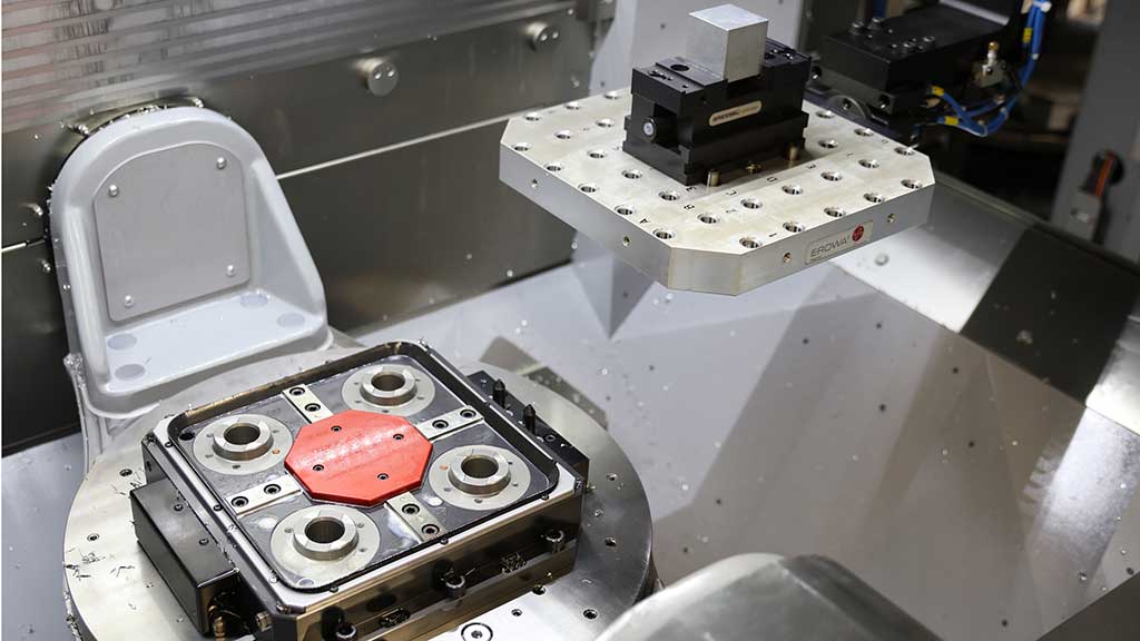

Für Automatisierung und Einzelteilfertigung
Obwohl der Batch Process Manager in erster Linie für Bearbeitungsmaschinen mit Automatisierung ausgelegt ist, macht sein Einsatz auch Sinn für die klassische Einzelteilfertigung. Denn für Maschinen, die nicht über Paletten verfügen, können Sie die oben genannten Strukturelemente ebenfalls verwenden.
Sagen Sie dem Batch Process Manager einfach, wie sich die Maschine am Ende eines NC-Programms verhalten soll:
- In einer automatisierten Fertigung wird die nächste Palette eingewechselt und die Bearbeitung automatisch fortgesetzt.
- In der Einzelteilfertigung ohne Paletten konfigurieren Sie über die Systemeinstellungen, dass der Maschinenbediener manuell das nächste Werkstück rüstet und danach die folgende Bearbeitung startet.
Die Abarbeitung der NC-Programme erfolgt entweder über die Palettenverwaltung oder wie gewohnt über das einzelne NC-Programm in Satzfolge.
